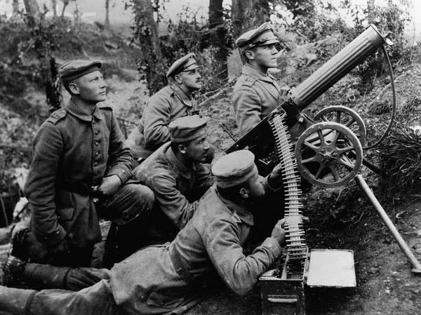

На днях один товарищ подкинул интересное фото. Был сильно удивлён. Хоть особо не интересовался вопросами модернизации данной модели, но знал что во время ПМВ были только ГЛАДКИЕ латунные радиаторы, а ребристые - это советская модернизация после Гражданской. А тут оказалось вон чего ....
Вроде на фотошоп не похоже. Что скажут наши доблестные пулемётчики?
СообщениеДобавлено: Вс Окт 16, 2016 12:26 pm    Заголовок сообщения: Ответить с цитатой
Были... правда реже. Может быть партия созданная под влиянием Виккерса. Немного перепало нам и самих Виккерсов. Но на фотографиях внизу вроде именно русский Максим (отличие, например, в форме внешнего кожуха зарядно-накатной пружины).
Рисунок художника Авилова, 1915 год.
А вот интересный пример Виккерса на станке Соколова.
СообщениеДобавлено: Пн Окт 17, 2016 11:01 am    Заголовок сообщения: Ответить с цитатой
Так одна из модернизаций 1910 года заключалась в замене тяжелых и дорогих латунных кожухов на более легкие и дешевые из железа.

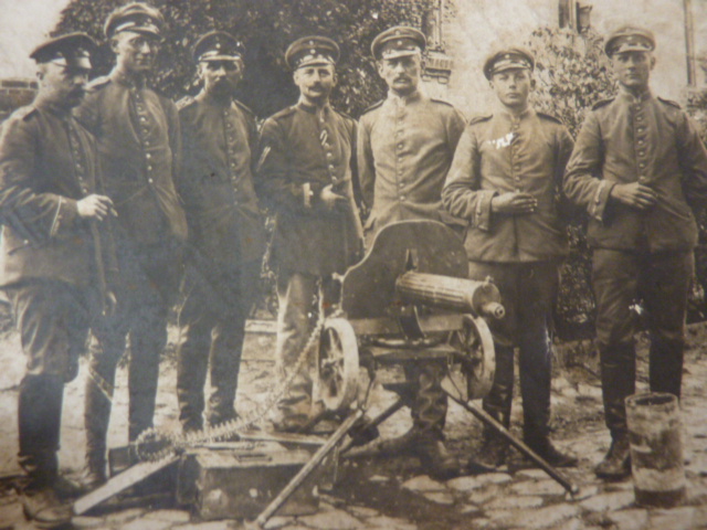

Еще маленько трофейного.

Ммм, эво как... Занятно. Спасибо.
Я бы мог спокойно самостоятельно всё это проверить, а вдруг кто даже базовой инфой не владеет? Вот и написал тему. Ну и, естественно, фотой поделиться.

Интересно, что на фотографиях у германцев гофрированный русский Максим появляется чаще, чем на русских фото.
